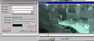

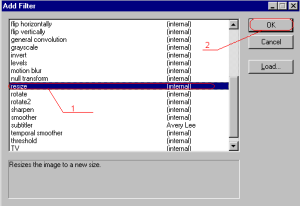

Znaczy, że ma zbyt dużą rozdzielczość a co za tym idzie może mieć dużą bitrate. Trzeba przekonwertować z danej rozdzielczości na mniejszą. Tutaj też nam przychodzi z pomocą VirtualDub i filtr "Resize". Opcje wgrywania i wyboru filtru została opisana, Filtr "Resize jest "wbudowany w program wystarczy go wybrać:
Zmienić rozdzielczość:
Następnie mamy informacje:

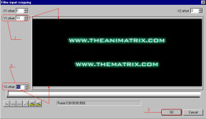

Jeśli wybierzemy '2' (choć '1' wystarczy już) wtedy zabieramy się za "cięcie" szczegółowe:
dalej 'OK'.

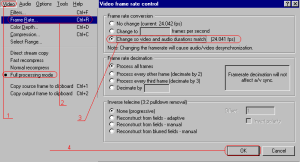

Teraz przechodzimy do zakładki "Video":

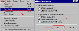

Teraz zmieniamy głębię kolorów:

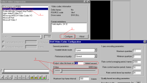

Następnie wybieramy kodek jak już to robiliśmy wcześniej, możemy go przekonfigurować:
