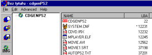

Tak jest to możliwe, to odpowiednik PC'towskiego "autoruna":
Po prostu przy tworzeniu obrazu płyty nalezy uwzględnić jeszcze jeden plik o nazwie autops2.txt:
A tak wygl±da przygotowanie obrazu z tym plikiem:
screen już po zmodyfikowaniu LBA w system.cnf na "12231" i dodaniu "zewnętrznych" napisów.

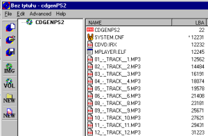

6. MP3:
Nagrywanie płyt mp3 odbywa się analogicznie jak pliku z filmem, dodając do kompilacji zamiast avi to pliki mp3, możliwa jest też "hybryda" plików mp3 i avi. Trzeba tylko zachować pewne uwarunkowania i postępować zgodnie z instrukcją, jaka jest przy nagrywaniu pliku z filmem:
obraz już po zmianie LBA na "12231".
Trzeba pamiętać o tym by weszło to na płytę 700megową:
