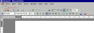

1. Gdy mamy fragment textu z rozszerzeniem *.txt. Otwieramy najpierw MS Word'a:
2. Następnie wczytujemy plik z textem:

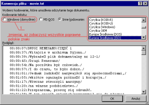

3. Gdy pojawi się okno z kodowaniem, trzeba wybrać takie, aby były widoczne wszystkie polskie znaki:
Zwykle pomaga zaznaczenie kodowania jako "Windows (domyślnie)",'1'.

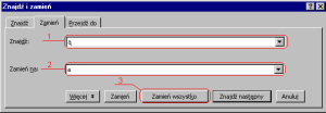

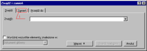

4. Teraz zabieramy się za zmianę polskich znaków, menu "Edycja", opcja "Znajdź":
5. Pojawi się okienko, przejdź do zakładki "Zamień":
6. Wpisujemy kolejno pod '1' polskie znaki ("ą,ć,ę,ł,ń,ó,ś,Ľ,ż") a pod '2' - ich odpowiedniki ("a,c,e,l,n,o,s,z,z"):
Za każdym razem naciskając '3' ("Zamień wszystko").

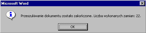

7. Otrzymujemy teraz komunikat podobnej treści:
Operacje powtarzamy dla każdego z polskich znaków.

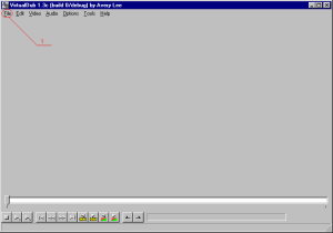

Jednak zróbmy jeszcze jedną rzecz. Trzeba się dowiedzieć ile klatek na sekundę ma obrabiany film (fps).
W tym celu uruchamiamy program VirtualDub:
Wczytujemy obrabiany plik:
Po wczytaniu pliku, zakładka "Video" :

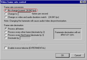

Po uruchomieniu opcji "Frame Rate":

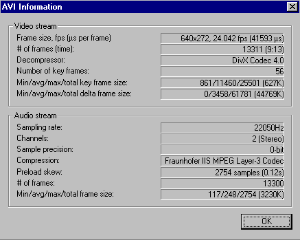

Będzie informacja o ilości klatek naszego pliku. Należy pamiętać, aby taką liczbę klatek jak filmu ustawiać przy konwersji napisów.
Można również skorzystać z opcji "File Information..." z menu "File", aby dostać szersze info o obrabianym pliku:

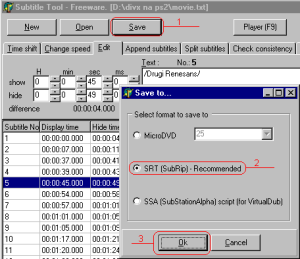

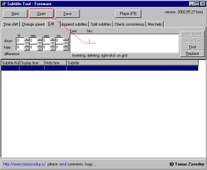

11. Uruchamiamy program Subtitle Tool:

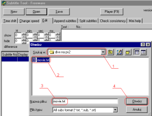

12. Ładujemy plik z textem o formacie *.txt:
13. Po wczytaniu zapisujemy z rozszerzeniem *.srt, wskazuj±c miejsce:

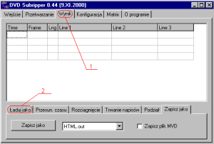

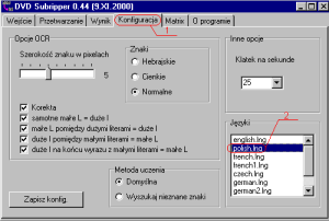

1*. Można również użyć programu "Subripper". Na wstępie, można zmienić język na "polski" poprzez dwukrotne "klinięcie" na nim w zakładce "Konfiguracja" ("Config"):
2*. W tej zakładce ustawiamy liczbę klatek jaki posiada film (o tym skąd się dowiedzieć ile klatek na sekundę "fps" ma film było wcześniej):

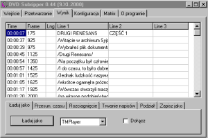

3*. Teraz przechodzimy do zakładki "Wynik":

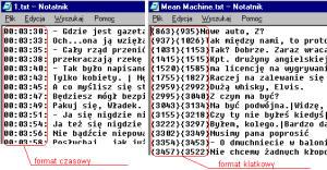

Teraz trzeba się dowiedzieć, w jakim formacie mamy napisy (czasowym - TMPlayer, klatkowym - MicroDVD) możemy to zrobić w otwierając plik w Notepad'zie, ewentualnie w Wordpad'zie:
4*. Z wcześniejszych screen'ow można wywnioskować, że nasze przykładowe napisy są w formacie czasowym. Jeśli ustalimy, jaki format nas interesuje, trzeba taki ustawić w zakładce "Ładuj jako":
5*. Gdy już wybierzemy odpowiedni format i wczytamy plik z napisami:

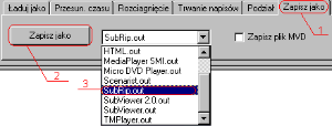

6*. Teraz trzeba je zapisać pod nazwą rozumianą przez PS2 Reality Mediaplayera (*.srt):

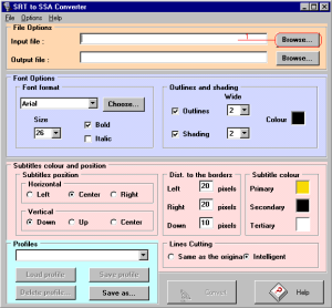

7*. Plik zapisany teraz trzeba go przekonwertować do *.ssa. Użyjemy do tego celu SRT to SSA Converter:
8*. Wczytujemy wcześniej utworzony plik, gdyby miał inną rozdzielczo¶ć to trzeba w oknie wyszukiwarki wpisać "*.*", aby odnaleźć plik inny niż z rozszerzeniem *.srt:

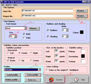

9*. Teraz ustawiamy opcje konwersji, można zapisać jako profil i później tylko wczytywac domyślne ustawienia:
I tak oto otrzymaliśmy w drugi sposób plik o rozszerzeniu *.ssa.

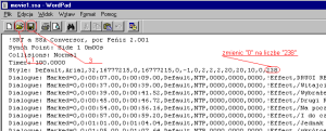

Teraz jeszcze jedna operacja, trzeba zmienić "0" na "238" w pliku *.ssa, aby polskie czcionki były widoczne. Do tego celu użyjemy WordPad'a:

14. Po załadowaniu pliku z napisami można zobaczyć efekt naszej pracy, jeśli czcionka wydaje się zbyt duża można w SRT to SSA Converter'ze zmienić wielkość z "32" na dowolną inną, a także jej kolor:

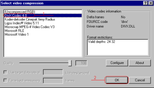

17. Teraz wybieramy kodek video, w zależności od zainstalowanych w systemie i ograniczeń obsługiwanych przez PS2R Mediaplayer'a (o tych niżej) wybieramy najpopularniejszy:

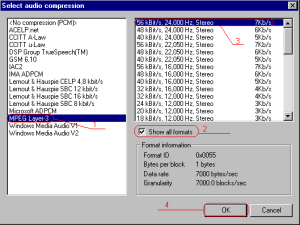

18. Teraz przechodzimy do zakładki Audio i zaznaczamy tam również opcję "Full processing mode" a następnie przechodzimy do opcji "Compression...":
19. Teraz jako rodzaj kompresji ustawić trzeba MPEG Layer-3, i należy wybrać najlepszą, dostępną jakość stereo, jednak nie wyższą niż oryginalny plik miał:

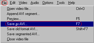

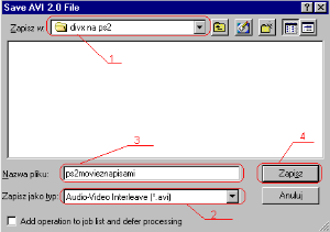

20. Teraz wystarczy zapisać plik i poczekać aż napisy zostaną nałożone:
21. Wskazując miejsce docelowe:
